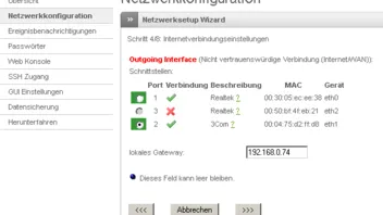

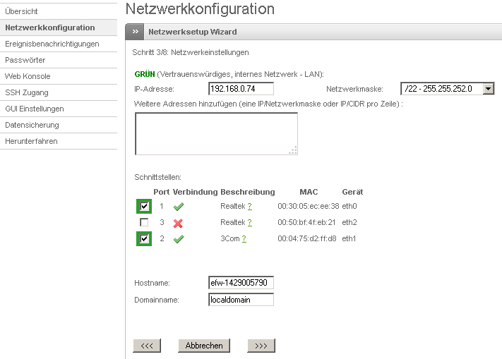

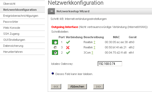

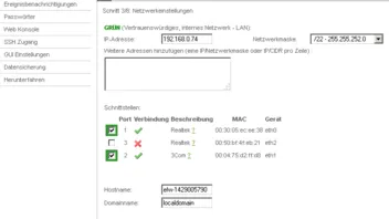

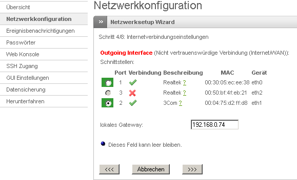

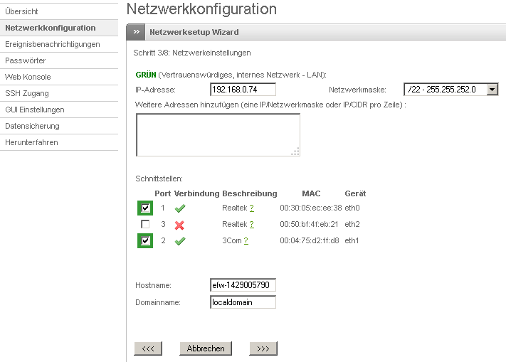

Man muss unter Netzwerkkonfiguration / Netzwerkmodi / gebridget anhaken , dann weiter . . blau orange kommt nichts hin , dann weiter . . jetzt bei Grün zwei Netzwerkkarten anhaken . . . dann wieter, Lokales Gateway die gleiche IP wie auf der Interne Karte !
Dann noch die DNS Server angeben . . fertig !
Man muss allerdings alle Ports die von " Intern " kommen in der Firewall freischalten !!!
Und für alle Ports die von " Extern " weiter sollen eine Portweiterleitung ! ( ohne NAT , braucht man ja nicht ) machen . .
