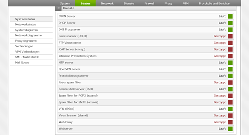

    • 23. April 2018 um 15:10
    Hier mal der Dienste-Status
    • 23. April 2018 um 15:18
    Hm Webproxy ist aus seltsam...
