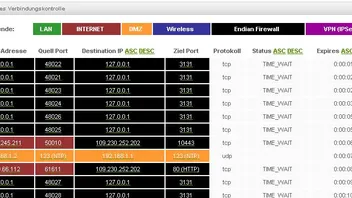

unter dem Menüpunkt Statsu --> Verbindungen kann man ja eine liste der aktiven Verbindungen sehen.
Diese wird mit dem cgi Script connections.cgi generiert was eigentlich nur das Programm "iptstate -s -R -bt" aufruft.
mir ist jetzt aufgefallen das ich da ein Haufen angeblicher Verbindungen hab die die erst in "112:43:03" verschwinden werden.
Lustiger weise sind diese Verbindungen schon längst weg bzw. werden von dem dahinter liegenden Server gar nicht mehr gehalten.
anscheinend ist da irgendwo der wurm drin.
mit
Zitat/usr/sbin/conntrack -F
lässt dich das ganze leeren, somit hat man wenigstens eine saubere Tabelle falls das ganze wieder hängt
schön wäre auch noch wenn man das cgi script erweitern könnte mit einer Suchfunktion.
das man eine ip eingeben kann und nur diese gesucht wird.
würde mit "iptstate -s -R -bt -D 127.0.0.1" gehen dann werden nur Verbindungen angezeigt die source IP 127.0.0.1 haben.
